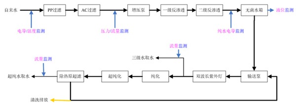

超纯水机需要监控原水吗?绝大多数的水机只是在产水处安装了监控点,也就是说用户只能知道产水水量、水质等。但是,如果要做到对水机运行全面掌握,同时保证水机持久健康运行,那么原水监控是必不可少的,为什么这么说呢?
1、水机的进水水质是不确定的,自来水水质会随着地域、气候、季节等原因有很大不同。不同水质的进水对耗材的消耗是不同的,要掌握耗材的使用情况,就要对原水水质进行监控。
2、耗材使用情况是和处理水质、水量有关系的,所以对于预处理和反渗透单元的使用情况的掌握,离不开对原水水质和水量的监控。
实验室超纯水机的进水量和进水水质,是影响耗材及整机运行的很大要素,所以想要做到整机的监控,原水监控必不可少。  Aquapro实验室超纯水机三个监控点,多个监控项目,能够准确地监测原水、纯水及超纯水的各项指标,使用户能够轻松掌握水机耗材的更换以及整体运行状况,大大提高了实验室的工作效率。

客户在选购超纯水机时一定要向厂商提供原水的水质状况,比如泥沙多,硬度高,地下水等情况,超纯水机的工艺是根据原水水质的好坏来确定的,泥沙多,要添加预处理装置,硬度高,要添加软化装置,含盐量高,要采用二级反渗透工艺等。如果选用以纯水为水源的超纯水机,则只需要提供水质需求和用水量就可以了。
